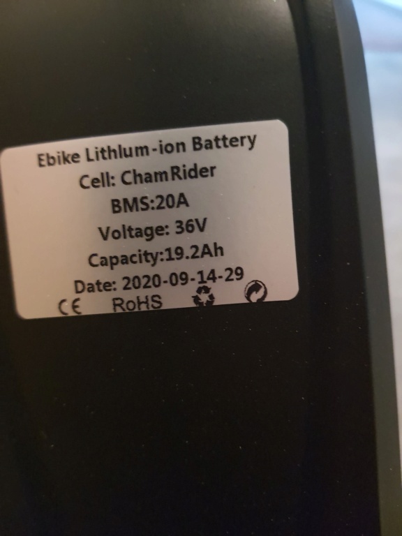

Hola a todos, hace unos días adquirí un kit de ebike. Compré por un lado la batería y por otro el regulador  y el motor de la rueda trasera. El invento me duró 15 minutos. dejó de funcionar  Me gustaría saber  que calculé mal  o simplemente el producto era defectuoso. Os adjunto las fotos de la batería y del controlador.
A ver en que la fastidié 20201111
A ver en que la fastidié 20201110
El motor de la rueda era de 36V y 500W

Con la informacion que das no se puede saber lo que pasa, pues sólo son dos fotos.
1) ¿Se enciende la pantalla?. Si se enciende ¿te da algún error?. Si no enciende, repasa cables, conexiones, sospecha del controlador o de la pantalla. El controlador es KT, la pantalla debe ser también KT para que sea compatible.
2) ¿Has repasado cables y conexiones?
3) ¿Tiene tensión y amperios la batería?
Son cosas elementales que tienes que verificar.
Se ve en el video que los watios suben y bajan y la bici no funciona
Si
Si
Sospecho que reventó el regulador ¿Quizás el amperaje de la batería es demasiado? (no sé si he dicho una tontería)

Parece como si estuviera mal el controlador. La pantalla no da alarmas, pero tampoco descarto el motor. A ver si sale otro forero que te pueda ayudar con otras ideas. Te va a tocar probar las dos cosas. ¿Has mirado a ver si el motor hace algún ruido o intento de moverse?.
