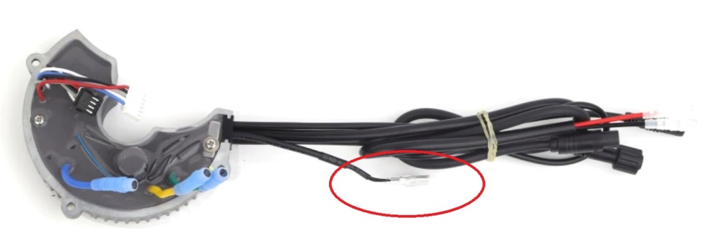

El asunto es que tengo este motor en 48v y 750W y tiene salida de cables para luces pero en el antiguo controlador no me proporcionaba voltaje y dado que lo cortocircuité programandolo y solo me daba una velocidad por lo cual he cambiado el controlador y los cablecillos siguen sin darme voltaje.....
Que sabeis del tema??
SON LOS QUE ESTÁN RODEADOS POR UN CIRCULO ROJO

¿ Tu pantalla TFT tiene opción de encendido de faro ?... se me ocurre que esos cables solo recibirán corriente cuando selecciones en la pantalla ( o en el mando de ésta ), la opción de encendido del faro. Creo que puede estar ahí " el problema ", pues, si te paras a pensarlo un poco, esos cables, ni llevan, ni van a parar a ningún interruptor, por lo que, de tener corriente de continuo, al conectarle un foco, éste se encenderá sin posibilidad de apagarlo hasta que se desconecte el motor, pero lo que me imagino que los cables que salen del controlador, y que deberían de alimentar un foco, solo tendrán corriente cuando, en la pantalla, selecciones la opción de encendido del foco.

Tengo la 850c pero no veo la opción
Prueba dejando pulsado el botón + (pulsación larga ), ha ver si cambia de diurno a nocturno... quizás sea así como se enciende el foco Question

Así es, así funciona.
