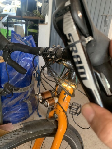

Harto de unos frenos con los que apenas podía bloquear las ruedas y metidos en faena, he cambiado el mancillar y los frenos a mi gravel.
Inspirado en el tripwire y asustado por su precio he ideado este sistema que utiliza un sensor de los que se ponen en el cable de los frenos mecánicos.
Los sensores que venden con iman para mi tenían 2 problemas:
Que son un tocho para colocar en esas esbeltas manetas de carretera.
Y que activan el corte cuando el iman se aleja, en estas manetas es inútil conseguir que funcionen.
La guía del cable que va bajo la cinta del manillar es una de esas fundas de Teflon que a veces se ponen en el tramo de cable que va desnudo o dentro del cuadro. Esta funda es mucho más fina que las habituales fundas de cable.
Lo único un poco complicado es ajustar la posición del sensor, puesto que aquí el cable empuja en lugar de tirar, posición típica para los discos mecánicos. Lo he sujetado con bridas al latiguillo del freno con un poco de cordón butilico para que no se mueva.
El otro extremo de cable sujeto a la maneta con una pequeña brida, un terminal eléctrico y otro poco de cordón butilico.
Funciona bien, os dejo unas fotos.
