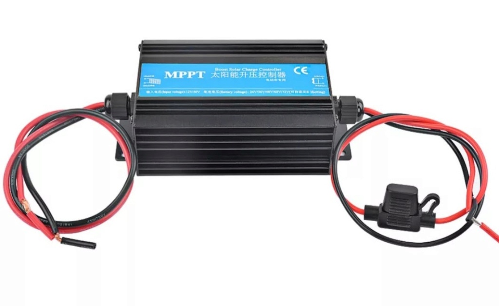

 El Mppt 48v/36V ECO Tiene un precio de 95€. Me lo recomendó en un grupo de la SUN TRIP una persona de Francia que ha participado en varios viajes  del SUN TRip incluso en el que fueron a la China (2018) y que he visto que también hace recorridos sola de manera autosuficiente por la zons montañosas de Francia con su bici-e, su remolque con placa solar y durmiendo en tienda,
Del regulador no he encontrado más información salvo la de la página Web donde lo venden que parece que son especialistas. Por la web he visto que no es regulable el voltaje de carga y que se ha de comprar según la bateria con la que se quiere utilizar.
