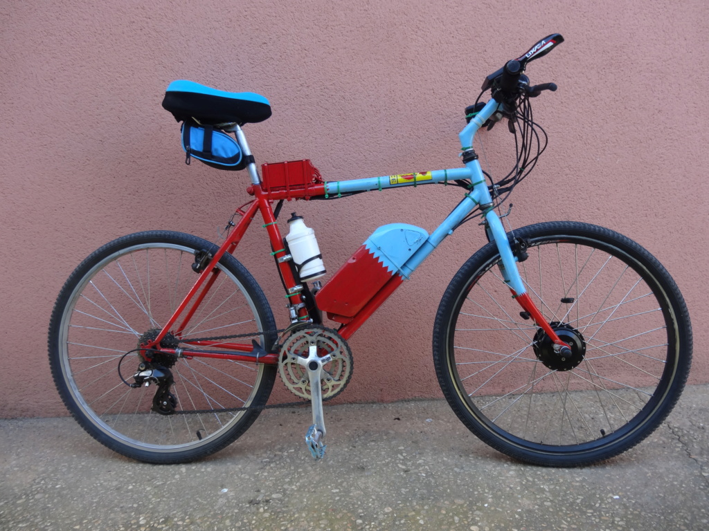

Esta bici tiene 30 años.
Fué una de las primeras bicis de montaña, de cuadro de acero con tubos finos.
Conserva el cuadro, la potencia y los frenos cantilever antiguos originales.
Tiene más de 30.000 Kms.
Pesa 19 kilos electrificada, todo incluido.
Motor delantero Pro-Light de 1.85 Kg de peso de 250/350 watios, pero le saco hasta 700 sin problemas y con conocimiento.
Batería de 36 voltios nominales y 17.5 A/H.
Controlador de 22 amperios máximo, tipo KT onda senoidal.
Pantalla KT
Sensores de frenada
PAS de 12 imanes en biela izquierda.
8000 kms hasta ahora y casi tres años de uso. Sigue funcionando igual que al principio y sin problemas.
Cambios de 8v, Platos 28/38/48 y piñón de 11 a 32. Desarollo muy completo desde carretera a montaña.

9000 Kilómetros en casi 3 años y funcionando igual de bien que el primer día. Eso lo dice todo.
Horquilla de acero original.
Sillin de gel, ya lo he quitado, no me gusta y pesa más de medio kilo.
No entiendo las complicaciones que les salen a unos y a otros, he cambiado el controlador original de 17A por otro de 22A limitado a 20 y teniendo cuidado se puede poner una buena potencia con conocimiento. (más de 700w con batería de 36v)
Ni el motor ni el controlador se me calientan, todo perfecto. La batería como el primer día, la cargo con paneles solares, con un cargador que me he construido yo mismo, todo totalmente ecologico. Esta bici sólo funciona con pedales y con el sol.
Desarrollo espectacular, desde un 48-11 a un 28-32 cubro desde carretera a montaña. Hay que tener cuidado y no abusar del plato de 48, he observado que se consume más batería porque se tiende a correr más con menos esfuerzo.
Al principio me duraba una carga de batería entre 400 y 600 Kms, ahora menos de la mitad, porque antes apenas usaba la asistencia, después se vuelve uno vago y se tiende a usar mucho, pero la batería conserva su carga original.
Entiendo que una bici moderna ofrece complicaciones, empezando que en algunas no te cabe la batería en ningún sitio, dada la extraña estructura de los cuadros enfocados más a la estética que a la mecánica de materiales.
El único problema es que parece que ya no fabrican estos motores Pro-Light, ahora son más bastos y pesados. Parece que no hay innovación y hemos retrocedido, no se avanza. El que quiera comprar algo ahora, lo tiene crudo.

5Bicicleta Asama electrificada Empty Re: Bicicleta Asama electrificada Jue Abr 08, 2021 12:01 am
No he tenido ningún problema con la tracción delantera. Me asustaron algo cuando decían que se podían partir las punteras, pero siendo de acero no hay problema y menos si se ponen bien las arandelas antigiro. Para más seguridad le he puesto un alambre de acero a cada parte de la horquilla sujeto a los agujeros por si acaso, ya que el torque ARM no me vale porque no queda espacio para las roscas.
Derrapes en pista de tierra tampoco he tenido. Como la batería va muy adelantada y el motor está delante, el peso está muy equilibrado y tiene más estabilidad.
En arena yo creo que va mejor la tracción delantera, porque tira de tí si accionas la asistencia y así no pierdes el equilibrio.
En mojado no tengo experiencia.

7Bicicleta Asama electrificada Empty Re: Bicicleta Asama electrificada Sáb Abr 10, 2021 8:01 pm
Sí, la piñonera está cambiada. La original era un Sontour de 7v de 13-34. Los platos son de aluminio y están muy bien.
El motor con una rueda de 26 está limitado a 33 Km/h. Estos motores Pro-Light funcionan a más revoluciones, por lo tanto, tienen más reducción.

9Bicicleta Asama electrificada Empty Re: Bicicleta Asama electrificada Lun Abr 12, 2021 10:19 pm
lefouperdu escribió:No se te queda la rueda desplazada  del centro al cambiarle la piñonera¿
Le puse un buje nuevo de cassete Shimano radiandola completa y va de maravilla. Es un poco cansino, pero con paciencia se hace muy bien.

11Bicicleta Asama electrificada Empty Re: Bicicleta Asama electrificada Miér Abr 14, 2021 11:15 am
Normalmente en la parte izquierda se colocan unas arandelas anchas, si es que lo permite la anchura entre las vainas, para que todo el conjunto quede equilibrado. El 8v es el más compatible porque valen las cadenas y los platos de 7v. A partir de 9v ya no valen, porque las cadenas son más estrechas, la piñonera también y los dientes de los platos son más estrechos y funcionan mal en sistemas antiguos.
Cambiar el buje es un lío. Hay que quitar todos los radios y ponerlos en el nuevo, fijarse bien en como estaban antes y después equilibrar la rueda para que no quede alabeada ni en forma de elipse. Eso teniendo en cuenta no equivocarse en el número de radios, que coincida con el número de agujeros del buje.

En mi caso simplemente no hay espacio ya que la piñonera de rosca 8v añade unos milimetros en comparacion con el 7v original, voy funcionando con la rueda un poco desplazada del centro sin problemas pero con tus comentarios se me ha ocurrido que podria comprar un buje mas estrecho, lo de radiar/centrar es bastante entretenido para poner a prueba la paciencia
13Bicicleta Asama electrificada Empty Re: Bicicleta Asama electrificada Miér Abr 14, 2021 1:46 pm
Podrías arreglarlo aflojando todos los radios de la derecha y apretando lo mismo los de la izquierda, para que la piñonera se desplace, pero es una operación ardua y que lleva su tiempo.
Se podría hacer de la siguiente manera para que quede prácticamente igual:
Se toma una llave de radios y se aflojan todos los de la derecha, los que quedan por el lado del piñón, dando exactamente una vuelta.
Se aprietan todos los de la izquierda dando exactamente una vuelta.
Debe quedar la piñonera desplazada algo hacia la izquierda y la rueda igual de centrada si se hace bien y con cuidado, sin equivocarse de radios al apretar o aflojar.
Pero también podría ser que no se pueda porque ya estén las roscas de los radios al límite.
Si compras un buje con casete para 8v vale para 7v o 6v, pero hay que colocar arandelas, si tienes uno de 7v no te cabe el piñón de 8v. Si es de rosca, no estoy seguro, no tengo experiencia con los de rosca.

Si es de rosca, el piñon extra del 8v da como unos 5/6 milimetros mas , el desplazamiento es hacia la izquierda con lo que tendria que poner en la derecha los radios completamente verticales lo que no se puede hacer, voy a buscar este fin de semana en el rastro a ver si consigo un buje mas estrecho y sino continuo como hasta ahora que funciona bien.

15Bicicleta Asama electrificada Empty Re: Bicicleta Asama electrificada Mar Ago 10, 2021 12:28 pm
Hechos 10.000 kilómetros con este kit. en poco más de 3 años.
La batería de 36v y 17.5 A/H con células Samsung, sigue funcionando igual, no le noto disminución. Me da para unas cinco salidas de unos 30 kilómetros, pero la cargo cuando llega a 35-36 voltios con dos paneles solares de 140 vatios y un step-up a 42 voltios y 2.5 amperios limitados.
Pero según va pasando el tiempo, estoy notando que uso cada vez más la asistencia.
El motor Pro-Light no lo he engrasado nunca, no me ha hecho falta, va de maravilla y apenas si hace algo de ruido a máxima potencia. Una gran pena que ya no lo fabriquen ni lo vendan. No se calienta casi nada.
El controlador de 22 amperios no se calienta nada de nada.
El PAS no ha fallado nunca.
Llevo bandas anti-pinchazos y no he pinchado nunca, pero tuve que cambiar una cámara por mala, se abrían grietas, de esas del Decathlon.
Con un 48/11 es una gozada bajar una pendiente y poder pedalear a 60. También se puede subir una fuerte pendiente con un 28/32.
