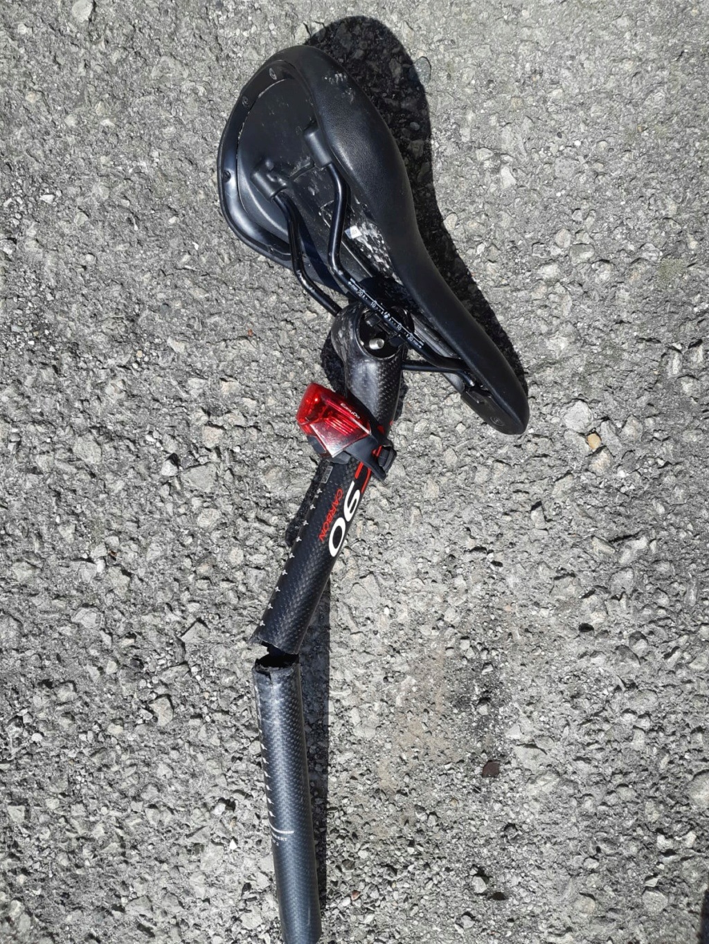

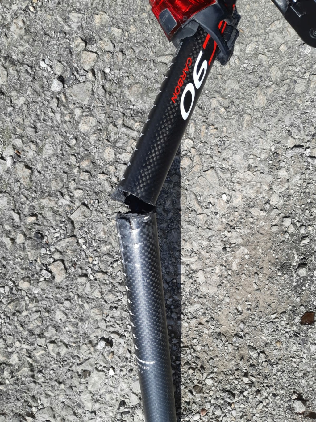

Nuevamente por aqui para informaros de un suceso que ayer me paso con la tija del sillin comprada en Aliexpress.
Al subir un pequeño repecho, pero muy pequeño, se partió la tija y me pegué un buen susto aunque no llegué a caerme.
Se trata de la tija que venden como de carbono de la marca EC90 en Aliexpress y os lo digo para que quien tenga este tipo de componentes en sus bicicletas, o tenga la tentación de comprar en el futuro, tanto de tijas, como de potencias o manillares de esa marca EC90, lo tengais en cuenta y no os dé un susto como el que me llevé yo.
Al final quedó en un susto pero tambien pienso si eso hubiera sido en una bajada y a cierta velocidad  affraid.
Os pongo unas fotos de como quedó la tija.
Que tengais un buen dia.

2Ojo con las piezas chinas. Empty Re: Ojo con las piezas chinas. Dom Jun 27, 2021 4:55 pm
vizorro
Menos mal que no te ha pasado nada.
Lo de "lo barato sale caro" es triplemente real en las piezas de carbono.
A mi cuñao se le partió por la mitad un manillar. Tuvo suerte (y habilidad) en que le pasó en un baja-sube de estos típicos de cruzar el cauce un arroyo seco y aunque se cayó, fue en la rampa de subida y no iba deprisa.
Desde entonces, de carbono, ni el soporte del timbre.

4Ojo con las piezas chinas. Empty Re: Ojo con las piezas chinas. Lun Jun 28, 2021 7:29 am
Yoncoo
Hola connery , yo tengo un asiento de carbono EC90 y de momento sin problema y ahora le he puesto la tija tambien . Que peso tienes? Creo que eso influye bastante aunque si es de calidad no tendria porque romperse claro.... Yo estoy en 70kg y cruzare los dedos 😉

Yoncoo
Por cierto has revisado la tija , hay algunas que son de  plastico y las cuelasn como de carbono.

Connery2003
Connery2003
Hola compañeros.
Gracias por vuestros comentarios y respondiendo a ellos os diré que tenia instalado un manillar tambien EC90 y a raiz de la rotura de la tija lo he quitado para evitar sustos o algo peor como el que he sufrido y como el que relata el compañero Vizorro.
Por mi peso, aunque ando por mis 84 kilillos de na, no creo que fuera causa suficiente para que se partiera, a no ser que como dice Yoncoo fuera de plástico el material, que no creo pero tampoco creo sea de carbono de calidad. Yoncoo te deseo no sólo cruces los dedos sino tambien lo tengas presente, yo desde luego no pienso volver a comprar ningún componente en ninguna página web china que ponga en peligro mi integridad mientras disfruto de mi bicicleta.

También puede haber sido un defecto de fabricación, yo sé de gente a la que se le ha partido su manillar de carbono en su bicicleta de serie... de carbono.
El carbono puede tener muy buenas cualidades, pero si se tiene en cuenta que para la fabricación de cualquier componente, se necesita aplicar varias capas sobrepuestas de láminas de carbono... si estas láminas no se aplican bien, o el material no es de buena calidad, ese componente puede sufrir rotura con el tiempo.
Yo no soy partidario, ni de las tijas de carbono, ni de los manillares de carbono... ni tan siquiera de las llantas de carbono, pues son componentes muy delicados, y que si sufren una rotura accidental, pueden acarrear un gravísimo accidente... claro, tambie entiendo que el peso es algo que hay que tener en cuenta, y quiero pensar que los fabricantes/vendedores de componentes... sobre todos los que pueden comprometer la seguridad de ciclista, ya prevendrán de los pesos máximos que dichos componentes pueden soportar... no te estoy llamando gordo ¿ vale ?, pues quien esto escribe te supera en peso con creces Twisted Evil
De todas formas, no termino de ver tijas de carbono, o manillares de carbono en e-bicis... pero, como decía aquel... " para gustos los colores "  Wink
