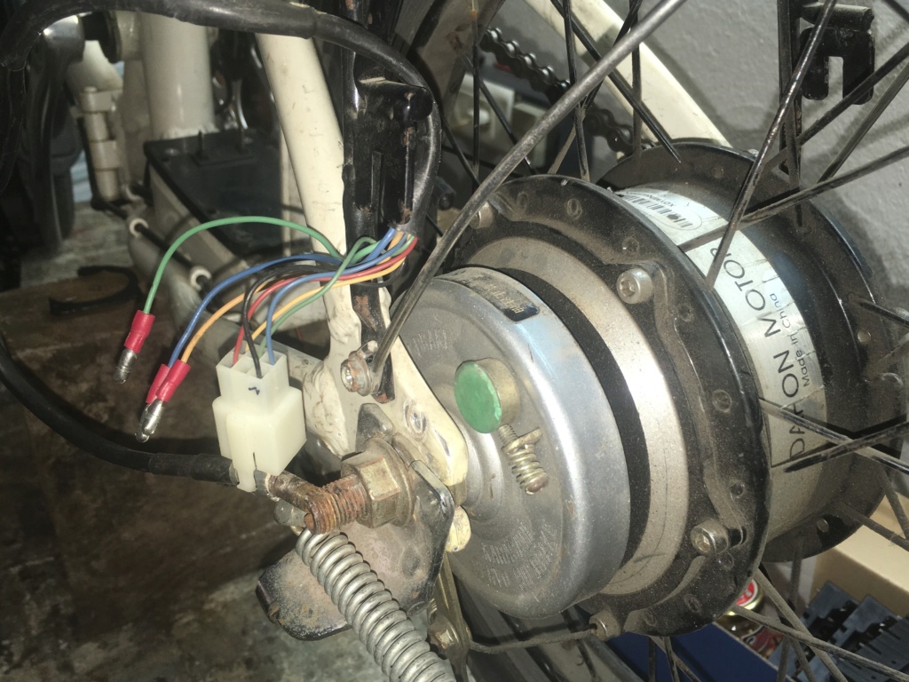

Hola de nuevo, los que me habéis visto en la presentación, ya sabéis que me encanta dar segundas vidas a las máquinas.
En esta ocasión, tengo entre manos el proyecto de una e-bike plegable china, con unos cuantos años Marca DAHON, modelo Beauty. Me la regala, hace tiempo, un amigo que la tenía en un rincón llena de polvo y yo he acumulado un poco más. Ahora que tengo algo de tiempo, me he dispuesto a averiguar como hacerla revivir.
Adjunto imágenes para los que no la conocéis.
El caso es que necesito de vuestra inestimable ayuda. Seguro que para alguno de vosotros la solución es muy simple.
Se trata de cambiar el acelerador, si se puede, por un lcd baratito, para tener las opciones legales de asistencia al pedaleo con varios niveles. La opción de dejar el acelerador o quitarlo, no es el problema, quiero decir, que no me importa dejarlo si es más sencilla la solución, anque ya no sería legal del todo.
La cuestión que os quiero plantear es que, del controlador solo salen cuatro hilos hacia el acelerador y los LCDs que estoy viendo, el S866 lleva mínimo 5 y dos más en otro cablecito paralelo, que no sé para que son. O los lcd KT, que imagino que no valdrán por lo antigua que es la bici.
Creo que me tocará comprar también controladora, si no, no funcionará. Pero ¿será posible hacer que funcione, comprando lcd y controladora, aunque el motor solo tenga los cinco de los hall y los tres de fase? O será mejor que busque un acelerador con el mismo número de cables y con botón.
¿Qué opinas? porfa. ¿Sabes de algún hilo que hable de esta transformación? He dado muchas vueltas pero no he encontrado.
Los cables que salen del controlador hacia el manillar son dos: el que lleva dos hilos para el freno y otro con cuatro hilos para el acelerador. Este tiene leds de nivel de batería y botón con anclaje donde seleccionar velocidad crucero.
La avería detectada es que, el acelerador, antes de desmontarlo no hacia bien la función de acelerar, o daba chicha o no la daba. El botón de crucero, mantenía la velocidad. En ocasiones, con crucero pulsado y parada, al ir acelerando mínimamente salía disparada y otras veces necesitaba el inicio del pedaleo para dar paso al acelerador. Desmonto acelerador y me quedo con los hilos pelados y sueltos en la mano, hacían contacto de casualidad. El puño también estaba girado 180º de su posición correcta.
Gracias por todo.

Éste controlador vale para cualquier motor con sensores. Puedes montarle acelerador o PAS según tus preferencias.
7Acelerador roto "DAHON Beauty" Empty Re: Acelerador roto "DAHON Beauty" Miér Jun 30, 2021 3:20 pm
goyalf
ilegal escribió:Éste controlador vale para cualquier motor con sensores. Puedes montarle acelerador o PAS según tus preferencias.
Lo había visto antes pero no me atrevía a pedirlo, ahora si lo pido. muchísmas gracias.
Sólo me falta saber, porfa, como conectar para acelerador o para PAS.
Imagino que la solución está entre estos dos conectores "Power line" y "Turn de line" pero ¿¿Cómor??
El conector con dos cables de color verde turquesa, con la especificación "Since de Study" ¿para qué es?

Ya lo tengo montado y funcionando. Dudas resueltas. Gracias Ilegal.
Sólo veo una pega, al pedalear hacía tras, también actúa el motor. Un inconveniente que a mi mujer le hizo un bonito caballito en parada, cuando giró los pedales hacía atrás para colocarlos y salir.
Usaré este controlador para algún otro proyecto y voy a comprar otro más moderno que detecte el sentido de pedaleo. Pero ¿cual? Imagino que Éste, si a funcionado, un KT valdrá también. ¿No?
La gran duda la tengo en el disco de imanes del sensor hall, que tendré que sustituir.
He visto que comentas en otro tema, la importancia de la posición de los imanes para respetar su polaridad. De esta forma el controlador averigua el sentido de la pedalada.
Pero que disco de imanes comprar para que se entienda con una u otra controladora, es una incógnita.
A lo mejor con cambiar el disco de imanes se soluciona, lo mismo esta controladora lo detecta también.
