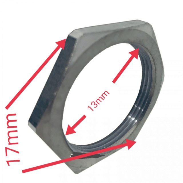

Hola amigos mucho tiempo a pasado del ultimo problema que tuve con mi bicicleta
en estos días hice un cambio de piñón Shimano mf-tz500 7 14-28t ya que el mío ya venia con problema en mi ciudad se me es difícil encontrar repuestos para mi bicicleta
tuve que comprar de una tienda en noruega que tardo un par de semanas en llegar en ese tiempo ya había sacado las tuercas de fijación dejado en un papel  envuelto para que cuando llegue el nuevo piñón i cuando llego empecé  a montarlo un fin de semana me encuentro con la sorpresa que me lo habían. botado mis tuercas de fijación a la basura.
busque por todas las tiendas en linea de Suecia es donde vivo no he podido encontrar  alguien me puede por lo menos ayudar cual es el nombre exacto para poderlo comprar o un link donde lo pueda vender no importa el pais donde lo vendan  dejo las fotos de la tuerca
Tuerca de fijacion  necesito ayuda Img_2012
Tuerca de fijacion  necesito ayuda Img_2011
Tuerca de fijacion  necesito ayuda Img_2010
muchas gracias a todos  cheers albino

M16 es y llave 22 tamaño pero no vende en Suecia lamentablemente no se que hacer gracias de todas maneras seguiré buscando
5Tuerca de fijacion  necesito ayuda Empty Re: Tuerca de fijacion necesito ayuda Jue Oct 14, 2021 12:08 am
Me temo que esas tuercas no las venden sueltas, pero no está todo perdido, en Amazon venden ejes completos para QR9 (eje rápido ), no es que el precio sea un chollo, y menos aún con los posibles portes, pero como ventaja tienes que puedes disponer de un eje de repuesto nuevo, o bien sustituir el viejo por el nuevo, en cualquier caso los ejes de Amazon ya te vienen con esas tuercas incluidas... creo que es mejor solución que tener que sustituir todo el núcleo de la rueda.
