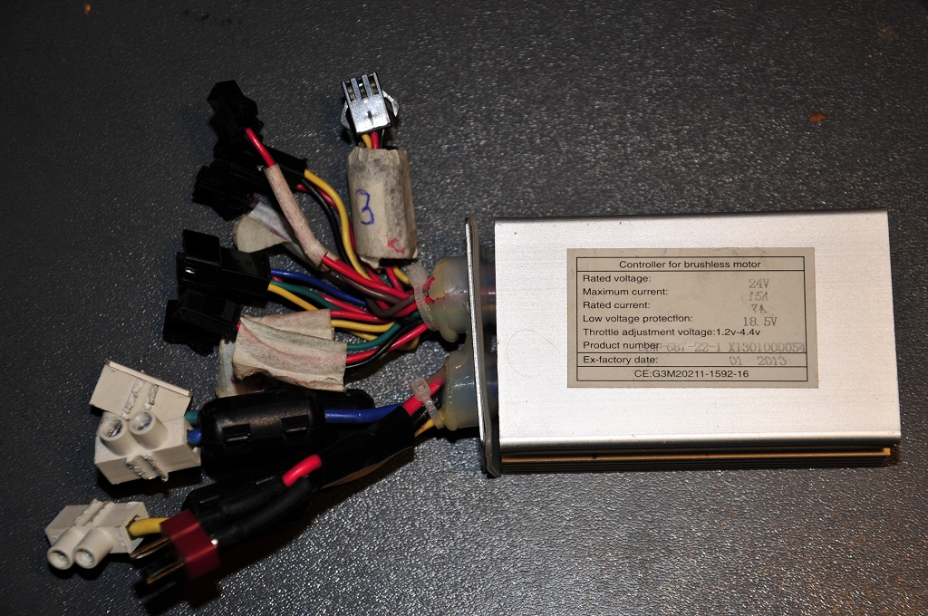

"30 Anormalidad de comunicación: este error suele ser el resultado de un error de conexión entre la pantalla y el controlador. Verifique si todos los enchufes están conectados correctamente o si se han dañado".
Lo primero que hice fue comprobar los cables visualmente, y no note nada extraño.
Me gustaría comprobar la continuidad de los cables del display pero no veo la forma de abrirlo.
Directamente desconecte todos los cables de la controladora y  puenteé el cable quela enciende y con la controladora abierta me resulta extraño que al encender el led no se ilumine, ¿es normal o debería encenderse?
Es necesario comprobarlo con todos los cables conectados  incluidos luces?

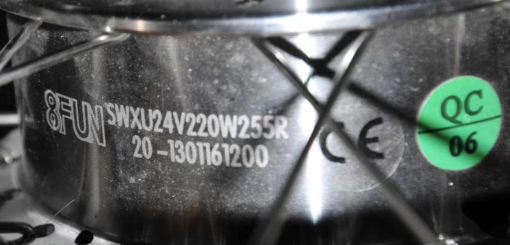

Continuando con las comprobaciones parece ser que la mayoría de los motores llevan tres sensores holl de posicionamiento con cinco cables (los dos de corriente positivo y masa  y tres de señal), mientras que el mío solo lleva tres cables (rojo, azul y amarillo) que supongo que serán para el control de velocidad, además de los tres de potencia del motor para los dos tipos de motor.
Estoy buscando controladoras en internet de 24v con seis cables para el motor, y con conexión para autoayuda y ando un poco perdido (creo que es el problema).
Si me podéis asesorar me vendría bien y podría darla vida de nuevo a la quipplan.
Envío fotos

Que controladora con sensor pas es la adecuada para este display (L-JCD) y un motor de 6 cables (8FUN)

Yo no me complicaría mucho la vida. Cambia controlador y pantalla a KT-LCD y listo. Tal vez tengas que cambiar la posición o la conexión de los cables del PAS.

Gracias por responder, es posible que sea la mejor solución la que sugieres, puesto que el display también lleva su protocolo.
 Aunque todavía tengo la duda de los tres cables de señal del motor y también tendría que anular varios de los diez sensores pas del pedal.
 No parece ser nada estándar el sistema que monta Quipplan. Y pensaba que alguno del foro ya pasó por estos problemas
