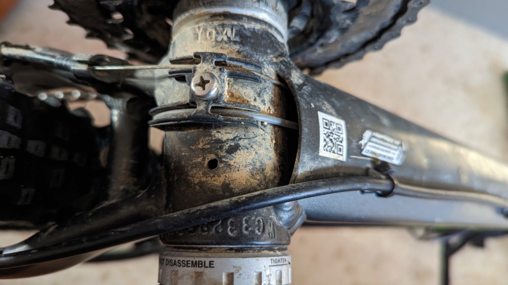

Gracias Hedumaza, tu información me ha sido de mucha utilidad. He leído sobre el tema y visto varios tutoriales y en ninguno he visto el problema de la camisa del freno. Efectivamente como me has dicho en mi bici tendré ese problema. Adjunto una imagen. Quizás lo podría meter por el tubo ya que el cable del centro es el del cambio del plato y hay que sacarlo. En cuanto al presupuesto kit con pantalla estoy viendo por unos 370 y la batería pues claro hay de todo. Con de la de 15a qué rango de autonomía podría tener?.
Gracias por la ayuda. Saludos. Electrificacion de mi bicicleta  Pxl_2010

A ver, según la imagen que has puesto, y siempre teniendo como referencia un motor central, yo veo varios problemillas... pero que, en principio, creo que no deberían de tener una solución complicada.
Por un lado, has de tener en cuenta que el motor central debe de tener una separación mínima entre lo que es la parte exterior de la caja del pedalier ( en la imagen, donde se encuentra el guiacables ), y la carcasa del propio motor, esa separación suele ser de unos pocos milímetros ( ahora mismo no sabría decirte cuantos... tendría que mirarlo ), y ese guiacables tendría que desaparecer de ahí, o de lo contrario no te dejará montar el motor.
Por otra parte, por lo que veo en la imagen, los cables de cambio y desviador, este último, en principio, desaparecería junto don todo el pedalier, por lo que en este sentido, el único cable por el que te tendrías que preocupar es por el del cambio trasero, ya que, según aprecio en la imagen, el latiguillo hidráulico del freno trasero va por el exterior del cuadro, y eso, en principio, es una buena noticia, ya que eso significa que ese latiguillo se puede resituar, si fuese necesario.
Por otro lado, otra buena noticia es que la zona por la que asoman los cables-camisas, al exterior por la zona de la caja de pedalier, en principio, hace que el motor no tenga que apoyar más que sobre la barra trasversal del cuadro, ya que la parte que podría " machacar " las camisas sería en el caso de que los cables asomasen más arriba de por donde lo hacen en tu bicicleta, ya que la parte más " gorda " del motor, y que será la que asiente contra la barra trasversal estaría situado un poco más arriba ( en dirección caja pedalier->pipa dirección ).
El que asomen los cables por la zona en la que lo hacen en tu bici, es más que probable que no interfiera con el motor, lo cual es una muy buena noticia.
Eso sí... y como ya he dicho en muchas otras ocasiones, los motores centrales... aunque en principio se diga que suele ser posible montarlos en la gran mayoría de las bicicletas, el en fondo, para que eso sea así, muchas bicicletas requerirán una serie de... modificaciones... unas más exigentes, y otras lo serán menos.
En el caso de tu bicicleta... así, y basándome en la imagen que has subido, yo le veo unas modificaciones que, en principio, no deberían de ser complicadas.
- La primera, y como ya te he comentado, ese guiacables deberá de desaparecer, o de lo contrario, y casi con toda seguridad, no te dejará montar el motor.
- Al hacer desaparecer el guiacables, y para evitar que el cable del cambio quede suelto, lo que más que seguro conllevará que éste roce con la pared de la caja de pedalier ( es muy probalbe que supere sin problemas los poco milímetros de separación que exige el motor central para poder ser montado. Para evitar el problema que pueda llegar a general el cable del cambio suelto, a mi se me ocurre intentar montar una camisa completa, desde el mando del cambio, hasta el propio cambio trasero, " jugando con los pequeños huecos que suele dejar el motor, a ambos lado de los extremos de la caja del pedalier. Una camisa completa evitará que el cable del cambio se deteriore, y de paso, no producirá ningún desperfecto, por rozamiento, o posible " enganchón ", por actuar suelto.
Pudiera ser que se presentar algún inconveniento a la hora de montar la camisa completa... bien por que interfiriera con la parte inferior del motor, o por otra cuestión... en cuyo caso siempre se le prodría realizar una pequeña modificación a la boca de salida ( por donde asoman los cables al exterior del cuadro ), para poder modificar el guiado de la camisa/cable del cambio... pero esto último ya es meramente especulatorio... hasta que no tengas el motor presentado en la caja del pedalier, no sabras realmente si necesitarás o no realizar alguna modificación.
-En cuanto al latiguillo de freno... como te he comentado, por lo general los BBS ( bafang ), suelen dejar unos pequeños márgenes a ambos lados de la caja del pedalier ( entre parte exterior de la caja, y carcasa del motor ), la cual se puede aprobechar para pasar los cables del motor, o incluso las propias camisas, o latiguillo de frenos. En el caso de tu bicicleta, creo que se podría aprovechar dicho espacio para recolocar por ahí el latiguillo de freno... pero pudiera ser que te obliga a recolocar el guiado del latiguillo, tras superar el motor, pues lo mismo pudiera ser que el motor asiente sobre el latiguillo cerca del punto donde lo llevas sujeto con la brida al cuadro... incluso pudiera ser que, para logran un asiento perfecto del motor sobre el cuadro, sea necesario" hacer desaparecer " ese... guialatiguillo al que va sujeto el latiguillo... como antes, es mera especulación, pues hasta que realmente no se tiene montado el motor, no se sabe cuales deberán ser las posibles modificaciones que serán necesarias... o las posibles soluciones a implementar.
En principio, no aprecio modificaciones importantes, salvo las que ya te he comentado del guiacables y del cable del cambio ( el cable del desviador desaparecerá junto a éste y el conjunto del pedalier... el motor así lo exigirá... al no ser que tengas idea de hacer funcionar el motor con dos platos... algo que se puede hacer, pero realmente no es muy necesario, ya que el motor suplirá con creces las posibles carencias que puedas notar en el pedalier ).
Para que te hagas una idea... yo le tuve que cortar 5mm, con una radial, la caja del pedalier de mi bicicleta, para poder montar con total seguridad mi BBS01B, y como ya te he comentado, " enfundar " con una porción de tubo de aluminio la camisa del cable del cambio, ya que en mi bicicleta ( Giant Talon 3 GE 2019 ), las camisas salen al exterior del tubo diagonal justamente en el lugar donde ha de asentar el motor sobre el tubo trasversal... y claro, el motor me aplastaba las camisas, tras ponerle a la camisa del cambio ese refuerzo de aluminio, el motor ya no toca sobre la camisa del desviador... ni sobre el latiguillo de freno... que también pasa por esa zona.
Las otras posibles modificaciones ( si tuvieras que realizar alguna ) ya son meras especulaciones... todas las modificaciones que le tengas que hacer a la bici, solo las podrás saber cuando tengas el motor listo para introducirlo en la caja del pedalier.
También te diría que no le tengas mido a realizarle modificaciones a la bicicleta, pues si no tienes otra bicicleta que electrificar, solo te quedarán dos soluciones, o realizar las posibles modificaciones que te exija el motor... que pudiera ser que tampoco le tuvieras que hacer ninguna... pero pocos casos hay, y mayormente se suelen dar en bicicletas de cierta edad; o realizas esas modificaciones, o te buscas una bicicleta de segunda mano, con unos... entorno a 6-7 años, para electrificarla sin miramientos... o vendes la bici y te compras una ya electrificada algo que es muchísimo más caro que una electrificación Wink

Vaya.. he revisado un poco más detenidamente la imagen... y me da a mi la sensación de que no vas a poder montar un motor central en ese cuadro... lo estoy diciendo basándome en lo que aprecio en la foro...
y a mi, lo que me está diciendo esta imagen, es que esa bicicleta no te va a admitir el motor central... es que aprecio que hay muy poca distancia de separación entre el borde de la caja del pedalier, y la curva que hace la vaina derecha para salvar los platos; para que te hagas una idea, para que el motor asiento completamente sobre el borde derecho de la caja de pedalier, se necesita un espacio que vendría a equivaler al que necesitaría un plato de 32d asentado ( y centrado ) directamente sobre el borde derecho de la caja de pedalier ( el radio de un plato de 32d )... si ese plato tocara con la vaina... o lo que es peor, la vaina impidiera que el plato asentara completamente sobre todo el contorno del borde derecho la caja del pedalier, eso significaría que la caja de la reductora, que es lo que equivale a un plato de 32d, no asentaría completamente sobre la caja... lo que haría imposible el montar el motor, ya que éste no se sujetaría al cuadro con todas las garantías... amén de que el motor podría producir desperfectos en el propio cuadro.
Hay una solución... en casos así, y es introducir, un anillo separador en el eje de pedalier del motor, antes de introducirlo en la caja de pedalier, de esa manera se separa unos milímetros la caja de la reductora, con lo que se puede logran un buen asentado del motor... pero el problema que ésto conlleva es que desplazaría la cadena los milímetros que tenga ese anillo separador... y los BBS, de por sí, no suelen ofrecer una línea de cadena muy... elegante precisamente.
Hay varios tamaños de anillos separadores... según la separación que se necesita, pero a mi me da la sensación de que, directamente, ese cuadro no te va a permitir montar un central... este problema ya lo hemos tenido en el foro en otros modelos de bicicletas... y casi siempre se suele dar en bicicletas de uno o de dos platos... normalmente en las bicis de tres platos no suele haber ese problema, ya que la curva que requiere la vaina derecha suele encontrarse algo más alejada de la caja de pedalier... para evitar que el plato mediano pueda tocar sobre la vaina... normalmente un 32 o un 34d en los triplatos, pero en biplatos... y peor aún, en monoplato, esa curva de la vaina suele presentarse mucho más próxima a la caja del pedalier, ya que al equipar platos de un radio muy inferior, esa curvatura de la vaina se puede acercar más a la caja... lo que dificulta enormemente una electrificación con central a posteriori Rolling Eyes
Una muestra del motor montado... aquí se puede apreciar mejor... fíjate en la vaina respecto a la parte de la caja de la reductora ( ese gran engranaje que se ve en la imagen )... esa parte del motor ( carcasa ) es la que vendría a equivaler a un plato de 32d.

He reparado en un " detallito " Shocked   que creo que es muy importante, y que posiblemente invalide lo que te he comentado sobre el que no se puede montar el motor, y es que... no he caído en la cuenta que la bicicleta estaba " ruedas parriba ", y que has sacado la imagen... al revés... osease, que el lado que se ve en la parte inferior de la foto es en realidad el lado izquierdo de la bicicleta, y la parte que queda hacia la parte superior de la imagen es por tanto el lado derecho de la bicicleta, el lugar por donde debe de montarse el motor, y donde deberá de asentar la caja reductora  affraid ... mil disculpas Embarassed
Tras darme cuenta de mi error, la sensación que ahora tengo es que la caja de pedalier... como que ¿ está desplazada hacia la derecha ? Rolling Eyes ... o al menos eso me da la sensación en la primera fotografía que has puesto, y en esa imagen... y ahora sí, tomando como referencia la parte correcta donde debería ir la caja de la reductora, la sensación que me da es que... creo que no debería de presentar problema el montar el motor, pero como te digo, creo que la foto puede inducir a engaño, ya que no la has sacado de forma lo más vertical posible sobre la caja.
Te pediría que, en la medida en que puedas, subas otra imagen, lo más parecida a la primera que pusiste, pero procurando que quede lo más vertical posible sobre la caja de pedalier, y... a ser posible, que se puedan ver las cazoletas del pedalier... y ambas vainas... y si no es mucho pedir, intenta limpiar de suciedad la zona de la caja y unión de las cazoletas, para apreciar lo mejor posible el punto en el que finalizan los bordes de la caja de pedalier, y comienzan los de las cazoletas... a ver si con esta última imagen se puede apreciar mejor todo el conjunto caja-vaina Wink
