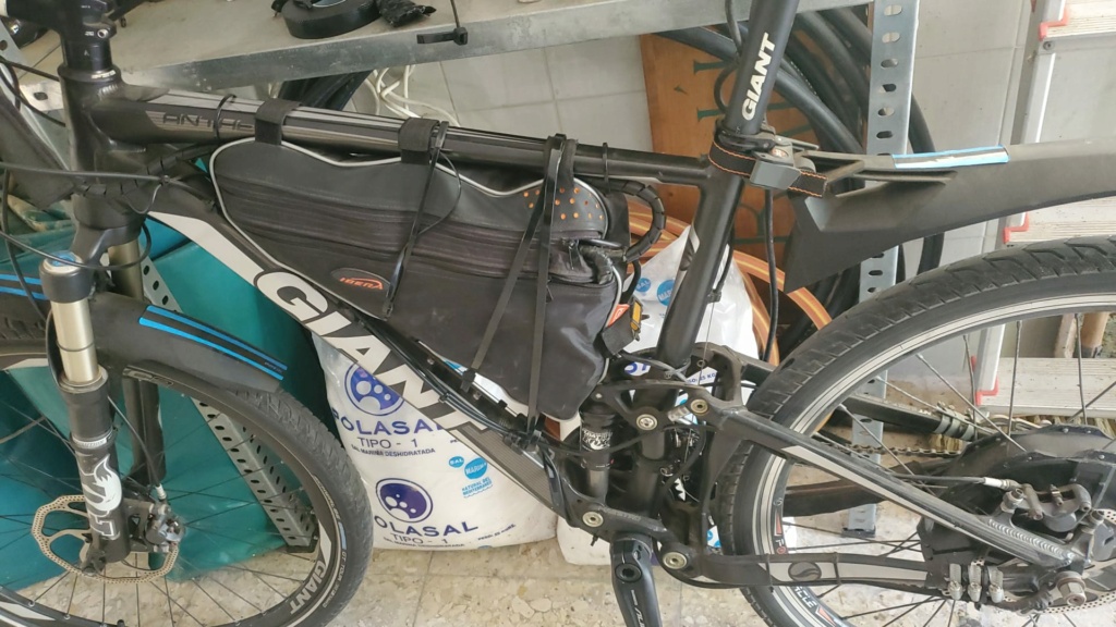

Hola de nuevo a todos después de bastante tiempo.

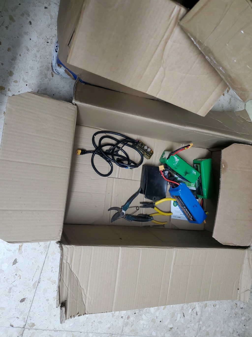

Llevo unos días haciendo un cambio de baterías lipo  22 v 12 ah. Tenía tres baterías en serie que hacía un total de 72 voltios 12 amperios hora, instalados junto a un controlador phase runner y un BMS bluetooth.
El cambio lo he hecho porque las baterías ya tenían casi diez años y la verdad es que estoy súper contento con ellas porque han dado un resultado fantástico y el montaje es súper sencillo. Quería probar litiolón porque parece ser que equilibran mejor y ya lo comentaré cuando lleve un tiempo rodando.

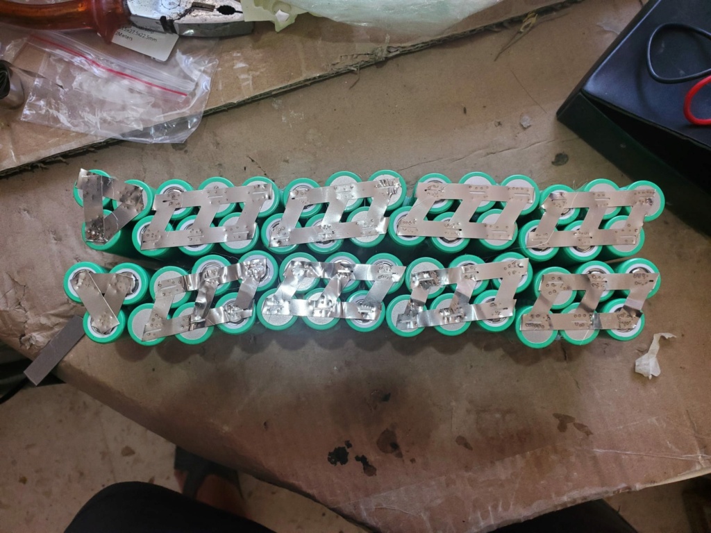

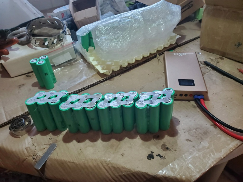

Estreno soldador de puntos y no tenía ninguna experiencia en soldar tiras de níquel.

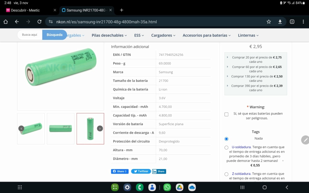

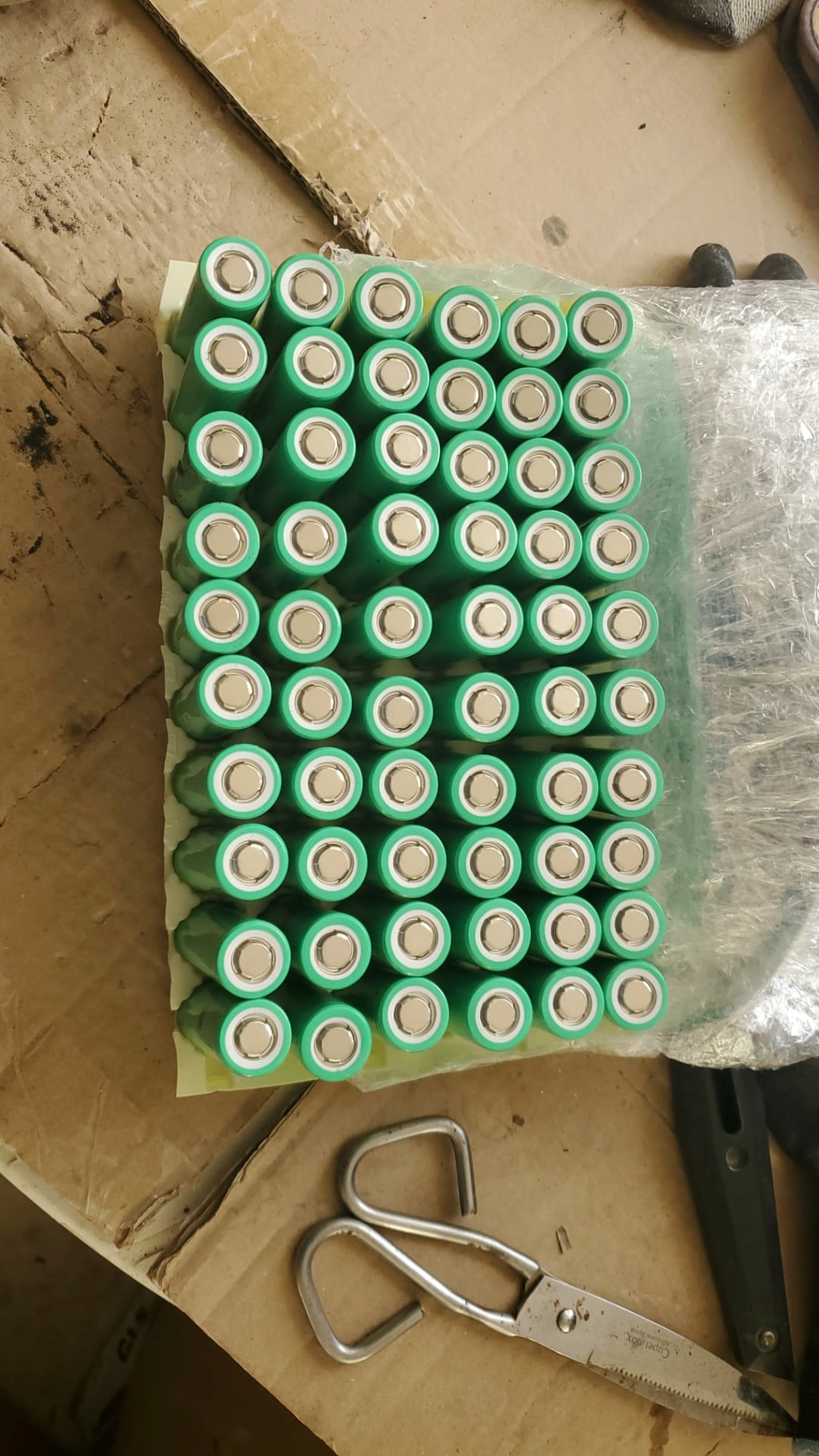

Las celdas elegidas son Samsung 21700 inr 48g de 4,8 ah y 9,6 a de descarga.

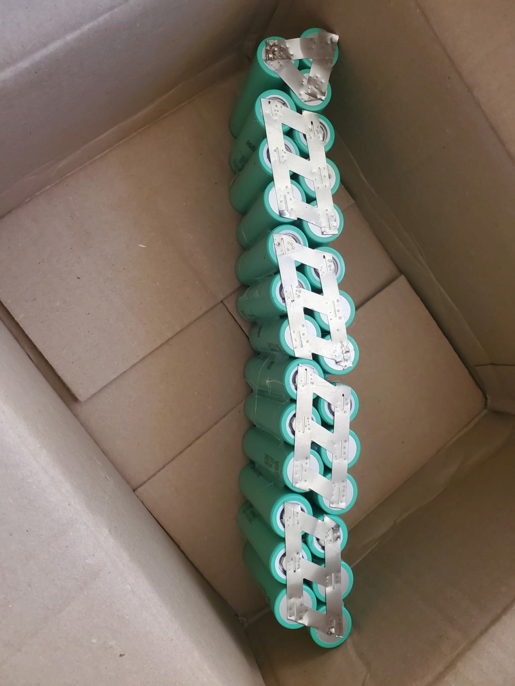

La configuración es 18s3p por lo cual tengo 72 voltios y 14, 4 ah , con una descarga máxima de 28 a.
Las baterías las he comprado en  nkon muy baratas y las tiras de níquel en aliexpress.
Las fotos del proceso las pongo al principio para hacer más sencillo mi trabajo.

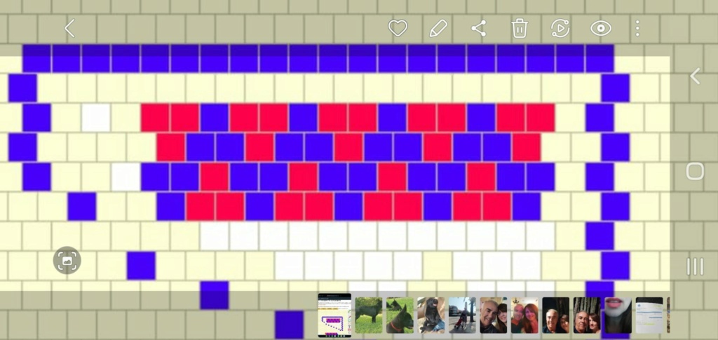

Primero con silicona caliente hago los packs de 3 celdas en paralelo, y luego los organizo tal como se ve en el dibujo con positivos rojo y negativos azul.

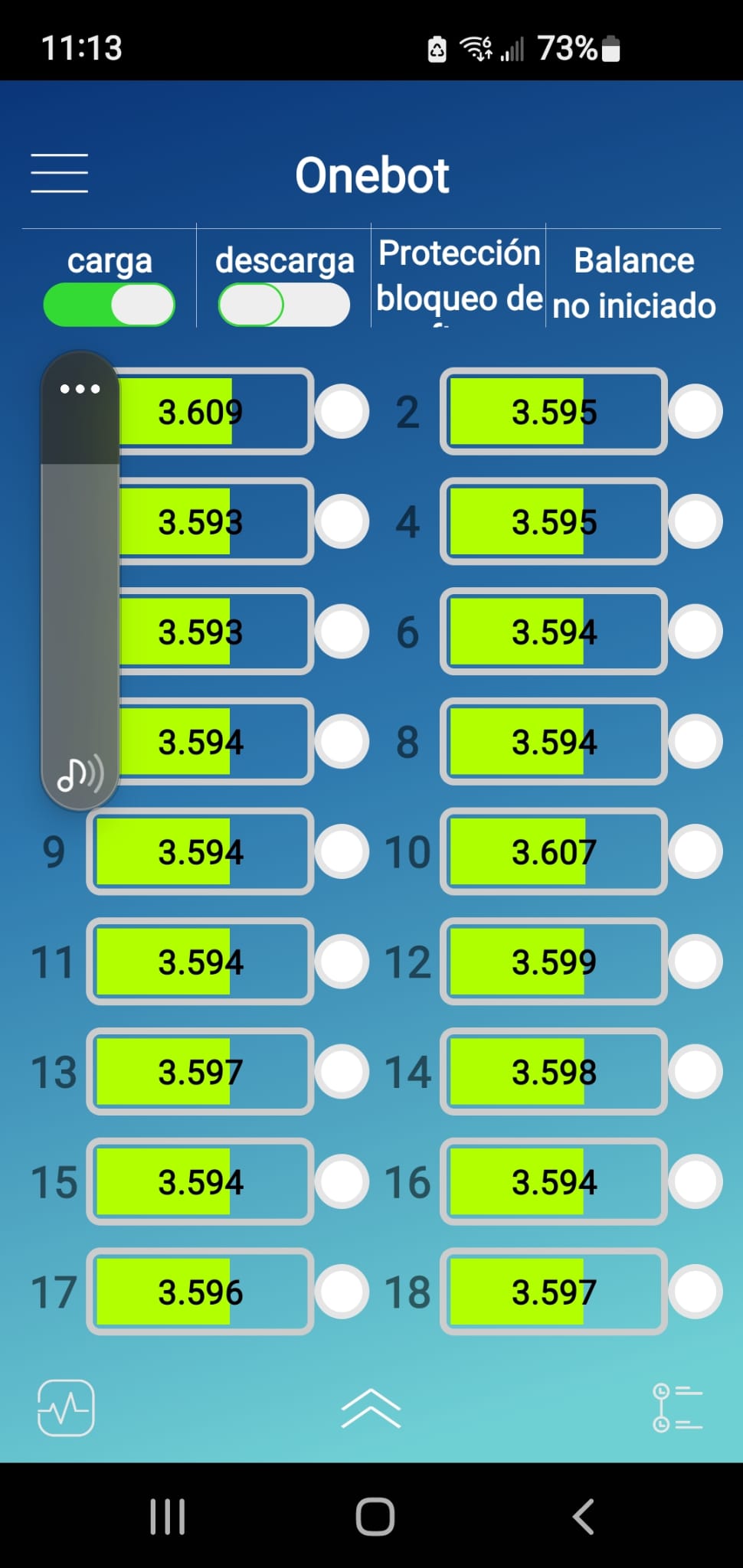

Tengo que decir para los que no hayan soldado nunca con níquel baterías de este tipo que no es tan sencillo como parece, he usado níquel de 0,15  y un soldador Dx10 y por lo menos en mi caso en los polos positivo de las baterías a veces no agarra bien. También me ocurrió que cuando estaba todo el montaje hecho con el BMS vi que las celdas en la posición diez no cargaban bien y tuve que desoldar el pack 10 y volverlo a soldar para sustituir alguna batería porque había una que no cogía carga a pesar de que las comprobé todas antes de montar y estaban a 3,55 clavadas. Esto es muy engorroso porque se rompen las tiras de níquel  al soltarlas y hay que quitarlas tanto de estas como de las pilas adyacentes que van en serie. Y volver a soldar en las celdas ya no suelda igual y el calor no es bueno.
He utilizado celdas 21700 en lugar de  18650 porque con esta configuración me ahorro una serie de 18 para poder tener los 14 amperios de capacidad con 3p  y de ancho prácticamente solo hay medio centímetro de diferencia con lo cual se gana bastante espacio.

Ese soldador no vale ni siquiera para níquel de 0.15. Según se va usando pierde potencia porque se calientan y se oxidan los cables, las puntas, las conexiones, y aumentan las resistencias parásitas.
Una solución es tirar los cables y las puntas y colocar otros cables el doble de gordos y otras puntas más gruesas teniendo cuidado de que hagan buen contacto.
El polo positivo es más difícil de soldar y necesita más energía. Yo colocaría anillos aislantes, para evitar cortos, los venden en Aliexpress.

Muchas gracias... la verdad es que las pruebas que hice cuando compré el soldador fueron perfectas, pero ha pasado un año ya y no había soldado tantos puntos. Quizá no vuelva a utilizarlo más. Incluso para hacer el puente que pasaba de una fila a la otra en el extremo de la batería, en el que utilicé 3 tiras de níquel, las soldaduras de unas con otras no agarraban bien. Es níquel puro, no sé si será mejor o peor. También estoy observando que no consigo equilibrar las celdas por debajo de 0.007v, y hay uno de los paralelos de 3 que no pasa de 4.191... La única ventaja que le estoy viendo a las celdas respecto a las lipo es el coste, pues han bajado mucho respecto a las lipo

Ese soldador funciona con una batería que se va degenerando con el tiempo, pero aún así puede durar algunos años. Suelen tener una descarga de 70C o más, así que si tiene 5000 mAH pues puede dar 350 Amperios.
Pero eso es el máximo en teoría, como la tensión es baja, máximo cargada 4,2 voltios, si hay resistencias parásitas de contactos, cables finos, puntas finas, oxidaciones y puntas oxidadas, pues se quedan en menos de 100 amperios y eso no suelda ni el 0.15. El níquel puro necesita casi el doble, así que si pones níquel puro te va a soldar peor.
Se nota que haciendo varias soldaduras se calientan los cables y las puntas, eso es mala señal, indica que gran parte de la potencia se queda en cables y puntas.
De los varios soldadores que he probado y construido, creo que el mejor es el que lleva dos transformadores de microondas con los secundarios en serie dando 6 voltios. No hay que cargar nada y funcionamiento inmediato. La única pega, el peso y que depende de un enchufe. pero es capaz de soldar hasta el 0.50 por lo menos.
